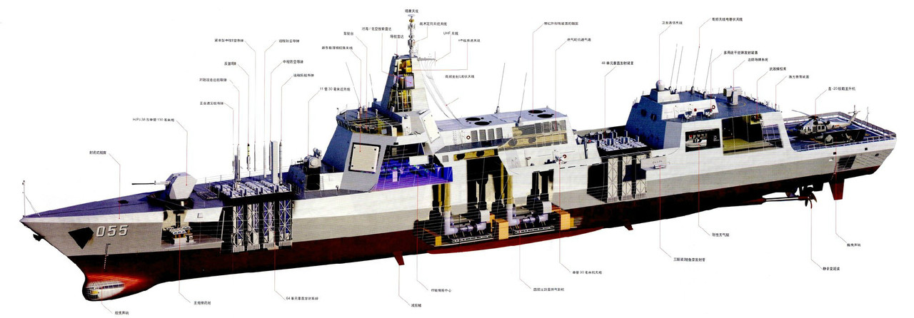

堆砌军火这锅我们可不背,还是给塔江号吧,12000吨的055,除了近防的红旗10,只有112个垂发坑而已。而且后面48坑为了避让传动轴还是短坑。
相比之下,lz假想的这艘巡洋舰,主要设备一字长蛇阵,轮机舱和垂发坑来回串糖葫芦,605英尺和13000吨肯定打不住。
