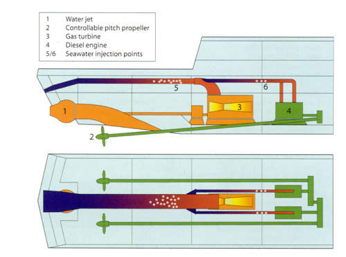

二進一出的變速箱前後兩套共推一根大軸應該史無前例很刺激
4050 Posts
Posted - 08/07/2020 :  16:29:10  會員資料 Send davidboy a Private Message
你说的这种纯机械柴燃联合,好像只有齿轮组狂魔德国人搞出来过,F124级,机械奇迹。
不过他们自己都没坚持下去,后来的MEKO直接搞一个柴油机驱动螺旋桨,燃气轮机驱动泵喷的“柴燃联合”方案,德系祖传三轴。
