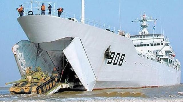

關於陸軍反登陸飛彈擴編 :
個人想法如下 :
不管 Hellfire有沒有能力癱瘓敵軍登陸艇 ,
買再多 Hellfire / TOW 都改變不了 國軍陸軍缺乏擊毀1000噸級艦艇的現實...
當然 , 不少人會馬上高談 : (1)海軍任務 (2) 增購擴編雄二 / 復辟雄一.(3)兩手一攤 丟給砲兵集火
但如果是以下狀況 : 老共1000+噸級艦 已靠近離岸1海里內,甚至已經衝灘時
(1)國軍以雷達尋標器為主的雄風飛彈有無能力鎖定近岸運動,甚至搶灘成為陸上目標的 >1000噸大型敵艦 ??? 很懷疑
(2)假如敵艦搶灘後會在半小時內撤離 , 我方在敵艦搶灘後5~10分鐘才成功標定敵艦座標....光靠營旅內建砲兵(105/155)集火射擊能否來得及讓它回不了對岸? 要多少發 105/155 榴砲彈直接命中 才能讓 1000噸/5000噸 敵艦 回不了對岸?
(3)假如敵艦在2海里內保持運動(丟兩棲車) ,砲兵能準嗎?
個人認為:
國軍陸軍目前空缺 , 建議優先補充的是類似 伊朗 Khalij-Fars 的砲兵飛彈
結合 ATACMS 的破壞力 與 雷射導引尋標器 , 可以獵殺近岸移動/已搶灘的超重型目標
使用 雷射/INS複合尋標器 , 就能在近岸使用..
而且 還能省略昂貴雷達車 , 一線部隊發個 雷觀機/GPS 打個電話報座標就能用
而且 彈道飛彈的好處是敵方攔截也相對困難
臺灣已經有機動型天弓的基礎
能否製一批改版, 配備雷射/INS複合尋標器 , 反艦穿甲彈頭 作為砲兵飛彈給陸軍使用? 如果射程<100 km , 老美應該沒有反對的理由
假如老美疑慮 / 天弓太貴
能否生產一批 配備雷射/INS複合尋標器 的改版雄一/雄二 , 專供陸軍使用?
個人來看 :
目前技術上最困難的地方是 中科從未量產過配備雷射尋標器的導引武器...台灣在雷射尋標器上 可能有技術空白...
另一種 想法是
可以把<劍翔>放大,反輻射尋標器換成攝影機..改成全程遙控 , 縮小航程(遙控30km) , 增加裝藥到 50kg/甚至100kg 配備給陸軍 ,專打灘頭敵艦
雖然突防力會稍弱(假如敵軍堅持要浪費神盾艦親自搶灘...) , 但起碼技術上成熟 , 要研製不難
當然 , 對國軍海軍而言 , 一萬年應該都不會去買這種灘頭/陸地 專用彈藥
所以--- 國軍陸軍更應該主動提出. 才能填補空白

Posted - 04/09/2019 :  15:41:28  會員資料 Send oneeast00 a Private Message
而打船沒人反對魚雷最威吧?
隔壁沒吵夠?
理論上作大夢很美。。。
但。。。。。。實際上有兩大技術問題。。。
(1)魚雷使用有最淺深度限制(哪怕是從小艇直接輕放水面)
如果魚雷航行離水面太近(2m),容易衝出水面造成螺旋槳空轉,動力組件可能會燒壞。。。
如果魚雷離水底太近,就可能直接擱淺成為廢彈。
印象中即使是打水面船,
魚雷也有約 5m的最淺水深限制。。。
(按海軍在節目說法 光六/沱江級 對敵魚雷直接免疫)
問題是幾乎全部的登陸艦為了搶灘,會採用平船底吃水淺設計
2000噸的戰車登陸艦吃水深度未必會比600噸的錦江深
所以魚雷對付2000噸以下登陸艦艇的效能會有大問號。。。

另外,登陸艦本身設計就是要搶灘,
5000噸的登陸艦就是有能力依靠硬船底和大引擎硬撞衝上水深<2m的水域甚至水際線。。。
但,魚雷就是不能。。。硬做就不保證航向/可能半途廢掉。。。
以臺灣西海岸泥岸地形來看,
5m水深可以離水際線幾百m, 也可能要幾km...
所以國軍陸軍就算有魚雷,
仍然會於在下上文擔憂的 敵艦已近岸幾km/敵艦已搶灘 的情況下出現火力死角/空白。。。。
