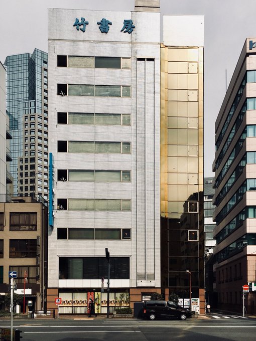

所以雖然常常有人說要去炸角川,其實不用太擔心有什麼損害...
竹書房等級以上的大樓其實除非碰上汽車炸彈以上的攻擊否則其實是炸不掉的。
到這等級就有很多防火設計要求。
4560 Posts
Posted - 07/21/2019 :  16:30:01  會員資料 Send 白河子 a Private Message
到這等級沒有足夠的資金就別想入租......
9371 Posts
Posted - 07/21/2019 :  19:20:21  會員資料  Visit ian125's Homepage  Click to see ian125's MSN Messenger address Send ian125 a Private Message
竹書房不是用炸的,是徒手折一半啊喂
(而且竹書房可以無限復活)
