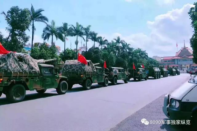

共军版的82mm矢车菊这次去云南边境,应对缅甸内战了。
不知道这次能不能像红旗16一�屆A开开杀戒。
之前我说这炮使用猛士底盘,不�{稳定,打炮时需要用轮挡锁住车轮。
但是这个月在库�堸ヰ�军事比赛开幕式,好像最新的型号停车就可以开炮了,不知道是不是戈壁与西南红土的土质区别。
https://www.bilibili.com/video/av28191103/

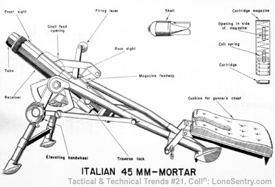

对了,前面说超轻型迫击炮的时候,忘了说意大利山地部队使用的Britax 45mm速射迫击炮,这是非常有特色的一款武器。
卧姿发射,后膛状态,弹体可以作为手榴弹。射速30发一分钟,在榴弹机枪之前
是最可怕的步兵武器了。
胸垫折��过来作为背架,也非常便于��带。
可惜抗战的时候,国内没有部队引进。

這玩意重達15kg構造複雜成本高,而且在那車輛很少彈藥補給困難的年代,實務上的循環射速沒有比5kg重的八九式擲彈筒高到哪去。
前述的WW2德軍50mm迫擊砲也是因為跟其火力相比重量過重才被差評。
中國軍有生產自己的二七式擲彈筒,為求砲管製造簡便沒有膛線故性能比八九式差但妥善堪用,這就知道當年兵器工業水準跟實務需求在哪邊。
https://zh.wikipedia.org/wiki/%E4%BA%8C%E4%B8%83%E5%BC%8F%E6%93%B2%E5%BD%88%E7%AD%92
二七式擲彈筒
http://www.chinesefirearms.com/wp2.html
G-Max 二七式擲彈筒
都是历史武器了,不需要比出胜负,我提出这个东西只是给大家扩展一下思路。
不过八九式掷弹筒并不便宜,成本不能只看一根线膛炮管,弹药才是大头,高低压发射原理的线膛榴弹,必须使用钢制弹体,毛坯先热拔,还需要经过比较复杂的回火处理和酸洗,最后还要机加开槽、车螺纹并安装黄铜弹带。最后为了保证威力,还必须使用TNT装药。
而二战中苏德主流的轻迫击炮,炮弹直接使用灰口铁浇筑,装药直接使用硝铵,消化淀粉这些便宜货色就好。 所以民二十七宁可仿制已经过时的大正十年式,也不愿意仿制中国战场上到处都是的八九式。
最后费这么大力气精心制作的线膛掷弹筒,缺乏两脚架和瞄准器,就靠一根白漆线瞄准,没有训练有素的老兵的话,射程和精度还是比不上轻型迫击炮。
抗战时只能仿制能接触到的武器,同时期的英国two inches motar和89掷弹筒差不多轻便,弹药便宜的多,使用瞄准器能打500码,一直用到1980年代。但是中国同��没有引进仿制。
Edited by - davidboy on 08/27/2019 15:59:46
