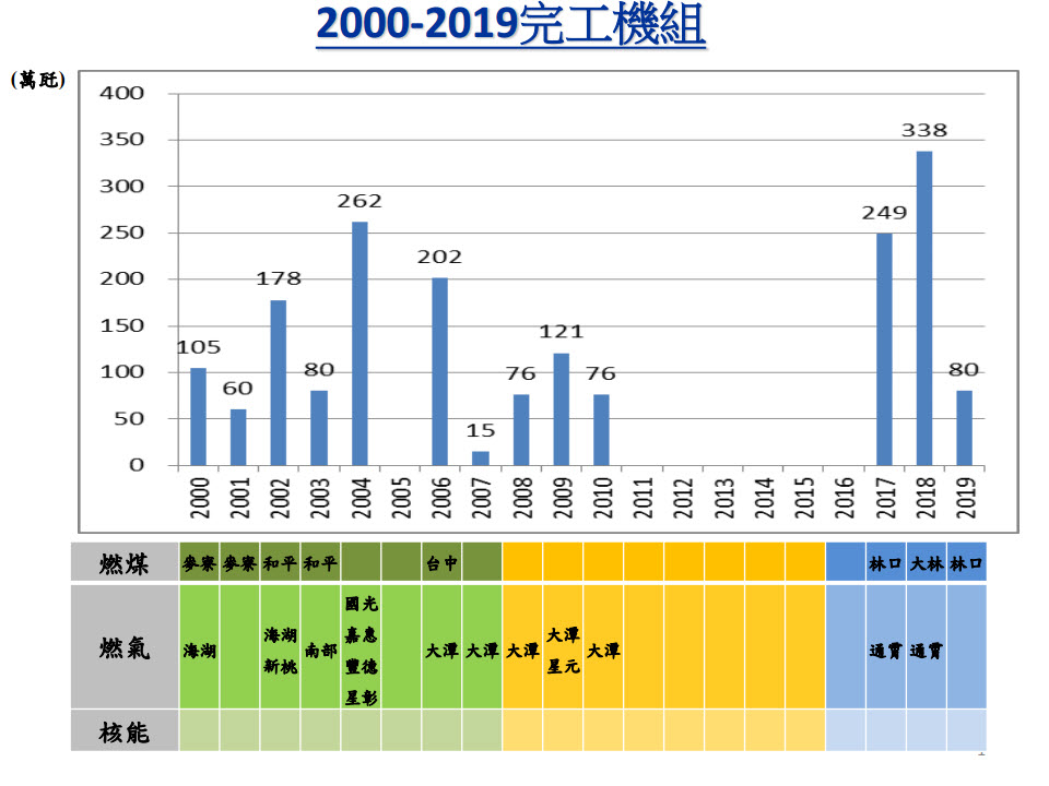

其實那個擺爛的意思,小弟是憑大概2015年蘋果還是哪個報紙一張表給的印象......
那種發電量可以佔國家供電千分之一以上的大電廠,從設計到正式供電,2015年完工那個火力發電廠,是1999年李登輝任內最後計劃的1所,前後差不多16年......
當然,初期規劃提出後,後續是否執行也是問題,取消掉的好幾個電廠就是後續不執行的範例,這點確實不能抹煞後續者的努力.
問題是,既然知道這個規劃要跑十幾年,陳水扁沒想到2020年以後的電力需求?馬英九沒考慮2030年代的電力需求?小弟指的擺爛是這種長期規劃的部分......

大俠說的應該是類似這篇文章裡提到的
http://taiwanenergy.blogspot.tw/2016/05/blog-post_19.html
