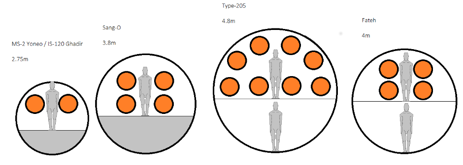

http://www.hisutton.com/images/fateh_compare.png 魚雷管配置斷面
https://www.flickr.com/photos/danielmennerich/14555238069205型魚雷室,無自我再裝填,左上的魚雷管開孔純為展示
覺得8管太難硬塞,就學Kilo級放2上4下
