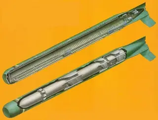

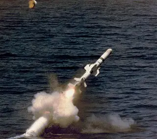

讓飛彈在水裡發射,就能增加幾倍了:
魚叉潛射型,實際上就是把魚叉裝在免洗漂浮發射管裡
(發射照片可見免洗漂浮發射管):
把這種東西從船尾一個個丟進海裡發射,問題應該不太大:
(至少蘇聯海軍就有不少從水面艦丟進水裡發射的飛彈)
