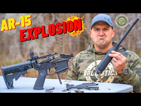

5.56x45mm步槍的膛炸很少聽說發生這麼嚴重的事故,AR-15槍系的構造上,就算射擊中發生膛炸也應該更可能是被飛散零件擊中,很難想像子彈碎片會向後噴進腦部。
我個人懷疑是否為持槍自殺,或新手容易犯的最致命用槍失誤--卡彈時從槍口窺探槍管。又或者是鄰兵清槍事故導致旁人被擊中。
https://youtu.be/s6p8AdAUmp4
My AR-15 EXPLODED !!! (When Guns Go Boom – EP 6)
Youtuber示範AR-15步槍打過高壓力子彈或槍管堵塞等導致膛炸
