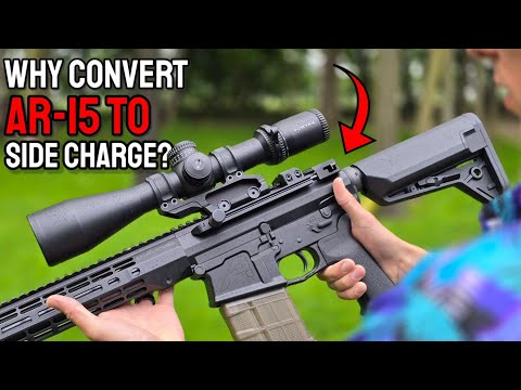

Posted - 09/16/2025 :  18:34:37  會員資料 Send 慎.中野 a Private Message  引言回覆
https://youtu.be/ySURsn7dqTk?si=ECDgvLQ1GmpiYLRE
Convert Your AR15 To Side Charge In Minutes | Devil Dog Concepts
2025/05/30
修正AR-15槍機拉柄位置錯誤的改造零件。XD
