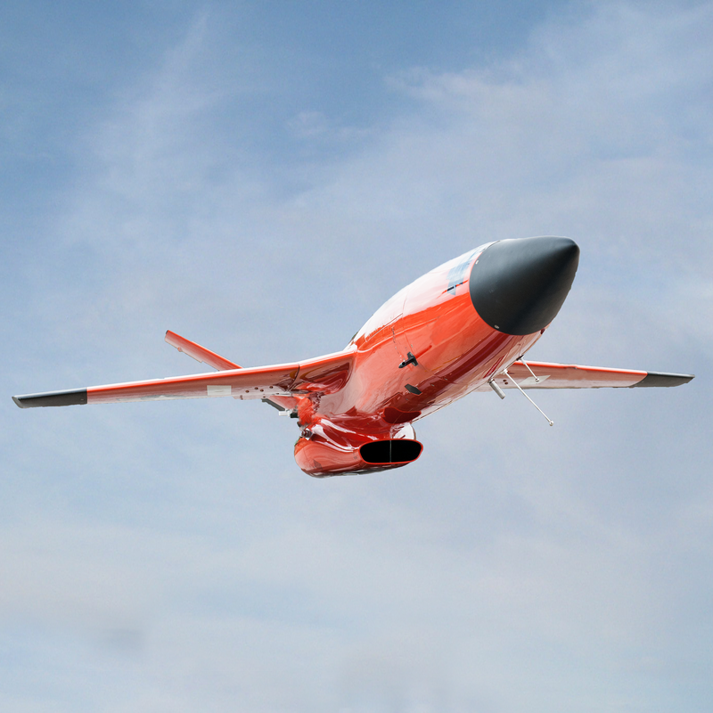

3518 Posts
Posted - 08/24/2025 :  22:08:45  會員資料 Send oneeast00 a Private Message  引言回覆
MQM-178
https://en.wikipedia.org/wiki/Kratos_MQM-178_Firejet
Empty weight: 130 lb (59 kg)
Fuel capacity: 64.4 L (按比重0.8計算 51.5 kg)
Max takeoff weight: 320 lb (145 kg)
裝滿油.酬載撐死也就 34kg....
這還只是基本導航.沒包含末端seeker/影像通訊...
參考資料
雄風/魚叉 :導航齊全下炸彈段:500 ib / 225 kg
現役小牛飛彈(G): 炸彈段:300 ib / 136 kg
只打雷達威力已經被嫌不足的 HARM (AGM-88) 炸彈段: 150 lb / 68 kg .
酬載30 kg? 裝HEAD打打戰甲車.飛彈車.還能碰碰運氣看能不能玩誘爆.
打沒油沒彈藥無誘爆的雷達要打大問號
打船打機堡打電廠?想都不必想...
倒是能學U軍噁心下煉油廠.
實際應用可以算是劍翔的升級版. 畢竟每發~50萬USD又明顯比哈比難打.不用也可惜.
至於美方限制?? 太給這貨面子了...
所謂靶機能飛千里的魔法本質上就是 太監等級的酬載/炸藥段.
把雄二雷達拿掉.炸藥減到10kg.重量換油料.隨便都能飛 600 km. 價格也能對折...
更不用說老美根本管不到雄風
還有..別被媒體"精美視角"圖片唬爛了
這貨真身大小才這樣..能力也就這樣
https://www.airforce-technology.com/projects/mqm-178-firejet/?cf-view
Edited by - oneeast00 on 08/24/2025 22:42:47

580 Posts
Posted - 08/24/2025 :  22:43:53  會員資料 Send wowu5 a Private Message  引言回覆
我目視覺得這東西大小跟中科院的巡飛彈二型也就是差不多大
