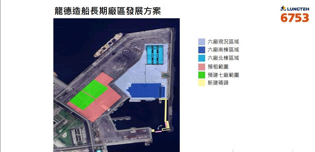

Posted - 05/24/2025 :  22:15:01  會員資料 Send ASMP a Private Message  引言回覆
龍德這2年花了15億元興建6廠的北棟廠房,為此也發行了10億元的無擔保轉換公司債並向銀行貸款,
北棟廠房預計在今年下半年完工,按照龍德今年股東會議事手冊的說明,是可以承造艦長125公尺的船舶,
所以甚至連輕巡都有可能能力承造,
不過相較於台船明年度有機會承造玉山、磐石等艦的後續艦,中信除了輕巡原型艦外,對於量產艦也視如囊中之物,
龍德面臨的是高效能艦艇明年全部完工交艦,無人攻擊艇又有多家廠商跳下來競爭,
最近得標的快速布雷艇也只能塞塞牙縫,所以想進一步挑戰更大型的艦艇是意料中的事。
Edited by - ASMP on 05/24/2025 22:16:11
