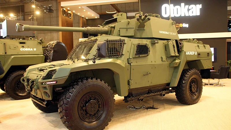

小毛 Posted - 10/24/2024 : 17:11:39
類似的構想,90mm 低壓砲
https://www.defensa.com/industria/blindado-ligero-akrep-ii-otokar-torre-cockerill-cse-90lp-canon
El blindado ligero AKREP II de Otokar con torre Cockerill CSE 90LP y cañón de 90mm
