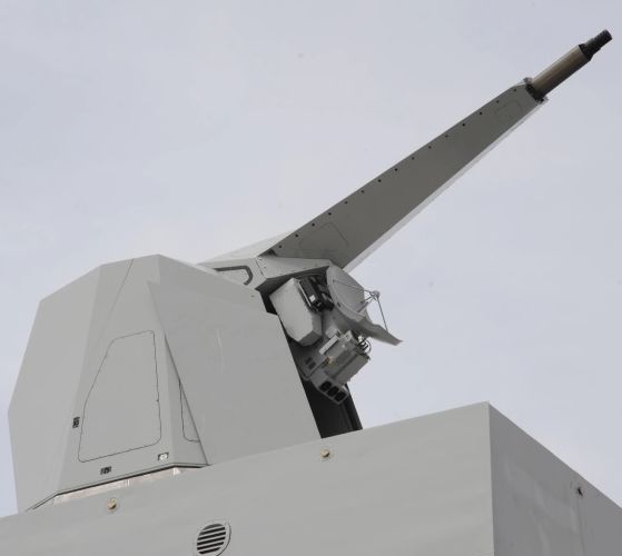

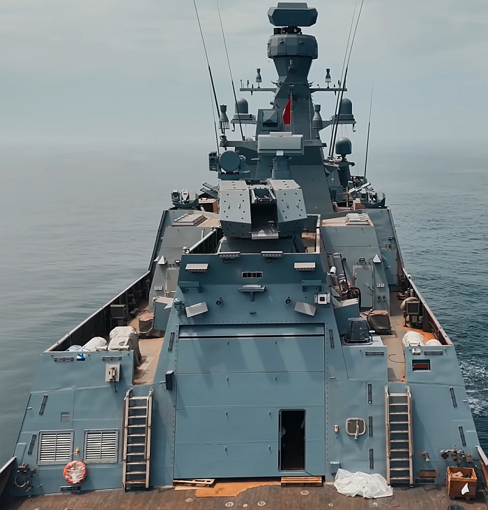

義大利肯賣台灣升級現有76砲升級套件,如果義大利人肯賣
Sovraponte 76mm這玩意也算是CIWS吧?
裝一門可以當CIWS又能當艦砲
土耳其的Gokdeniz 35mm
那個砲跟AHEAD彈藥是不是土耳其完全授權自製的啊?
不然瑞士人不是都不肯給烏克蘭彈藥,但是土耳其這款是準備要賣烏克蘭了
想到以前傳聞土國也有輕巡戰鬥系統標案潛在詢價廠商
台灣想買到可能性不高,但是也不是0%?
