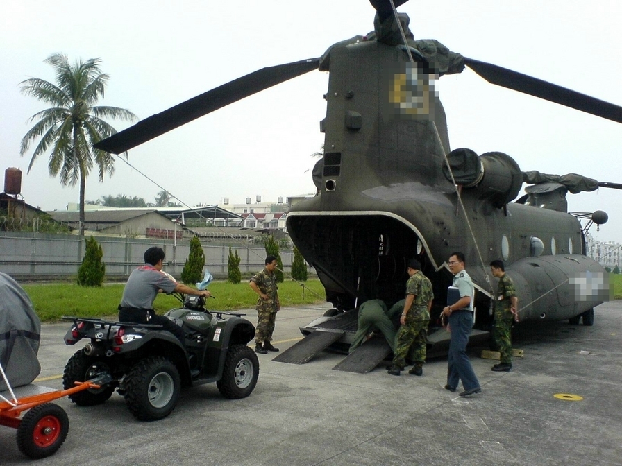

慎.中野 |
Posted - 10/29/2018 : 21:33:54 quote: Originally posted by MikeH 左側開貨艙門 已經夠方便 不必這麼麻煩 改掉整個機尾
我認為這跟車子要載就得要有掀背後門才方便道理是一樣的,機尾艙門就是硬道理。 一輛車就算有個600馬力引擎,沒有後門就是不方便上貨。
https://youtu.be/lwQoLEAiAHY?t=33 https://youtu.be/XMLEIanazG4?t=58
甚至還可以做成坡道設計,直接推車上貨。
又如跟西方直升機相比Mi-8好處就是有機尾艙門。 我一直很質疑為啥西方直升機為啥除雙軸機外不做這種設計。

MikeH |
Posted - 10/29/2018 : 21:16:06 Cessna 208 外掛貨艙 在客機版也是選配
左側開貨艙門 已經夠方便 不必這麼麻煩 改掉整個機尾 https://www.youtube.com/watch?v=300KJiDdqvQ
連即將上市的 Cessna 408 也沒機尾艙門 https://cessna.txtav.com/en/turboprop/skycourier#_model-interior
=== 地下軍火庫 https://www.facebook.com/BasementArsenal/ |
