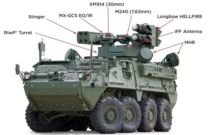

qaz9491 Posted - 06/17/2024 : 08:55:30
美軍的新型自走防空系統M-SHORAD就搭載一門30x173mm的XM914。
XM-914採用30x113彈藥,,,,

30x173mm已經被使用為對地對空兩用機關砲的砲彈。
